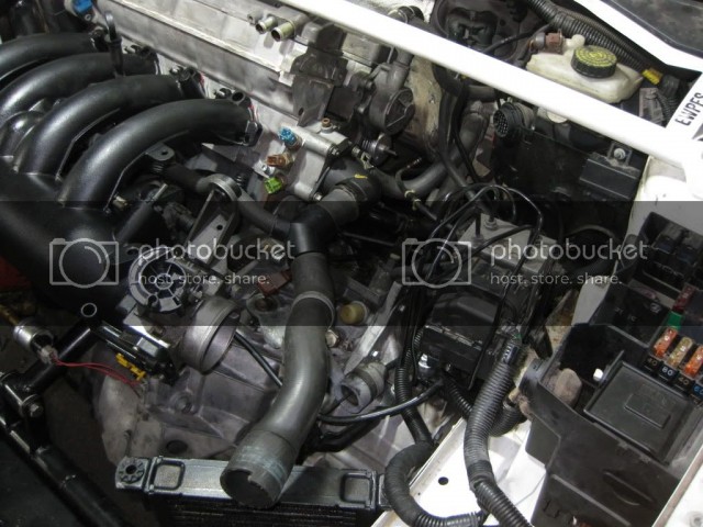

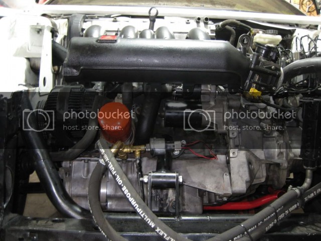

pixel.nine 311 Postado Abril 29, 2011 Share Postado Abril 29, 2011 Show de bola o andamento do projeto, Messias. O fato de vc manter o trocador de calor junto com um radiador de óleo não vai deixar a temperatura do óleo muito baixa, a ponto de ser prejudicial pro motor? Link para o post Compartilhar em outros sites
VTS-T BH 2.294 Postado Abril 29, 2011 Share Postado Abril 29, 2011 Show de bola o andamento do projeto, Messias. O fato de vc manter o trocador de calor junto com um radiador de óleo não vai deixar a temperatura do óleo muito baixa, a ponto de ser prejudicial pro motor? Meus ex VTS já usava o mesmo esquema na minha época sem problema nenhum, vc esqueceu que a turbina esquenta pra kralho??? Sem chances de não atingir a temperatura. Prova disso que o Black VTS-t tá firme e forte na mao do Jorni até hoje. Link para o post Compartilhar em outros sites
VERONESE 5.502 Postado Abril 29, 2011 Share Postado Abril 29, 2011 (editado) Show de bola o andamento do projeto, Messias. O fato de vc manter o trocador de calor junto com um radiador de óleo não vai deixar a temperatura do óleo muito baixa, a ponto de ser prejudicial pro motor? a principal função do trocador de calor não é só refrigerar o oleo e sim fazer ele aquecer mais rapido até chegar na temperatura ideal de trabalho, ai sim ele passa a (tentar) manter essa temperatura equalizada. eu particularmente não gosto dele, se ele estragar a água se mistura com o oleo e o motor vai pro saco, alem de ter mais mangueiras no sistema, mais coisas pra dar problemas e fazer lastro. Editado Abril 29, 2011 por VERONESE Link para o post Compartilhar em outros sites
OutBreak 2.057 Postado Abril 30, 2011 Share Postado Abril 30, 2011 Coé Bem observado veronese e surgiu uma duvida. Como ficaria a lubrificação do motor caso o trocador fosse isolado ? abrs Link para o post Compartilhar em outros sites
_VTS_ 66 Postado Abril 30, 2011 Autor Share Postado Abril 30, 2011 Coé Bem observado veronese e surgiu uma duvida. Como ficaria a lubrificação do motor caso o trocador fosse isolado ? abrs a lubrificação não mudaria... mudaria somente no sistema de arrefecimento. pois do trocador de calor, uma mangueira vai até o Radiador. pra isolar, teria que refazer essa mangueira, passando direto até o radiador. Link para o post Compartilhar em outros sites
pixel.nine 311 Postado Abril 30, 2011 Share Postado Abril 30, 2011 Show de bola o andamento do projeto, Messias. O fato de vc manter o trocador de calor junto com um radiador de óleo não vai deixar a temperatura do óleo muito baixa, a ponto de ser prejudicial pro motor? a principal função do trocador de calor não é só refrigerar o oleo e sim fazer ele aquecer mais rapido até chegar na temperatura ideal de trabalho, ai sim ele passa a (tentar) manter essa temperatura equalizada. eu particularmente não gosto dele, se ele estragar a água se mistura com o oleo e o motor vai pro saco, alem de ter mais mangueiras no sistema, mais coisas pra dar problemas e fazer lastro. Bem lembrado esse lance do trocador de calor, servir pra esquentar o oleo pra chegar na temperatura ideal...Mas o lance dele estragar e foder todo o óleo é foda.... Coé Bem observado veronese e surgiu uma duvida. Como ficaria a lubrificação do motor caso o trocador fosse isolado ? abrs a lubrificação não mudaria... mudaria somente no sistema de arrefecimento. pois do trocador de calor, uma mangueira vai até o Radiador. pra isolar, teria que refazer essa mangueira, passando direto até o radiador. No resfriador, tem uma mangueira que volta pro radiador o que poderia ser facilmente isolada... A mangueira que sai ali da caixa da termostática e vai pro resfriador, acho que daria pra colocar um tampão pra isolar... Faz uma "rolha" de alumínio e trava ela com uma braçadeira... Link para o post Compartilhar em outros sites

VERONESE 5.502 Postado Abril 30, 2011 Share Postado Abril 30, 2011 Show de bola o andamento do projeto, Messias. O fato de vc manter o trocador de calor junto com um radiador de óleo não vai deixar a temperatura do óleo muito baixa, a ponto de ser prejudicial pro motor? a principal função do trocador de calor não é só refrigerar o oleo e sim fazer ele aquecer mais rapido até chegar na temperatura ideal de trabalho, ai sim ele passa a (tentar) manter essa temperatura equalizada. eu particularmente não gosto dele, se ele estragar a água se mistura com o oleo e o motor vai pro saco, alem de ter mais mangueiras no sistema, mais coisas pra dar problemas e fazer lastro. Bem lembrado esse lance do trocador de calor, servir pra esquentar o oleo pra chegar na temperatura ideal...Mas o lance dele estragar e foder todo o óleo é foda.... quando tinhamos a Land Freelander, que tem esse trocador na caixa automática, foram trocadas 3 caixas de marchas completas até descobrirem que o defeito era no trocador que estava passando água pro oleo.. isso q cada caixa custou mais de 30k... sorte que tava na garantia... Link para o post Compartilhar em outros sites
OutBreak 2.057 Postado Maio 1, 2011 Share Postado Maio 1, 2011 Show de bola o andamento do projeto, Messias. O fato de vc manter o trocador de calor junto com um radiador de óleo não vai deixar a temperatura do óleo muito baixa, a ponto de ser prejudicial pro motor? a principal função do trocador de calor não é só refrigerar o oleo e sim fazer ele aquecer mais rapido até chegar na temperatura ideal de trabalho, ai sim ele passa a (tentar) manter essa temperatura equalizada. eu particularmente não gosto dele, se ele estragar a água se mistura com o oleo e o motor vai pro saco, alem de ter mais mangueiras no sistema, mais coisas pra dar problemas e fazer lastro. Bem lembrado esse lance do trocador de calor, servir pra esquentar o oleo pra chegar na temperatura ideal...Mas o lance dele estragar e foder todo o óleo é foda.... Coé Bem observado veronese e surgiu uma duvida. Como ficaria a lubrificação do motor caso o trocador fosse isolado ? abrs a lubrificação não mudaria... mudaria somente no sistema de arrefecimento. pois do trocador de calor, uma mangueira vai até o Radiador. pra isolar, teria que refazer essa mangueira, passando direto até o radiador. No resfriador, tem uma mangueira que volta pro radiador o que poderia ser facilmente isolada... A mangueira que sai ali da caixa da termostática e vai pro resfriador, acho que daria pra colocar um tampão pra isolar... Faz uma "rolha" de alumínio e trava ela com uma braçadeira... Coé Sem o trocador o oleo demoraria mais para aquecer, não afetaria a lubrificação ? abrs Link para o post Compartilhar em outros sites

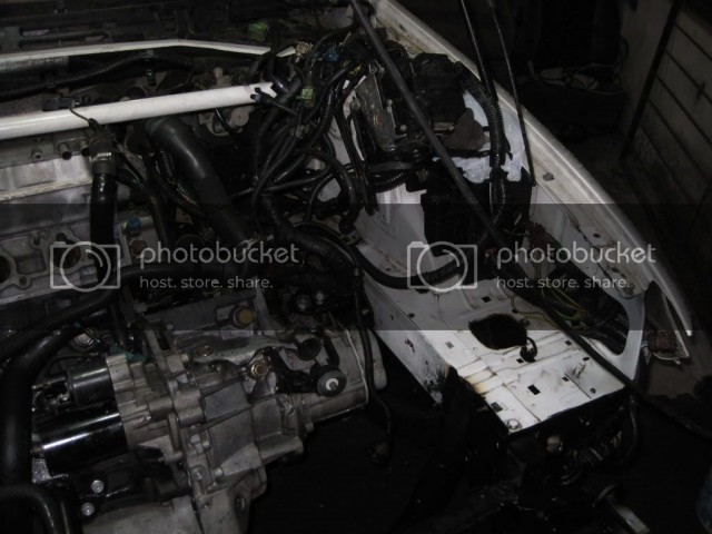

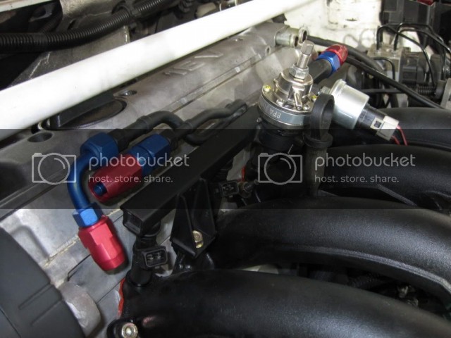

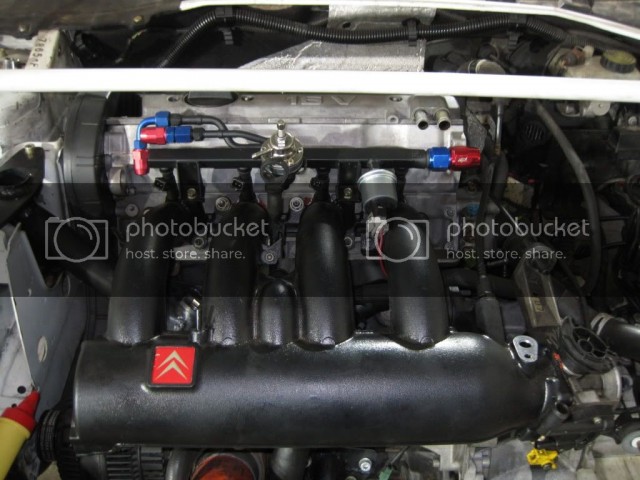

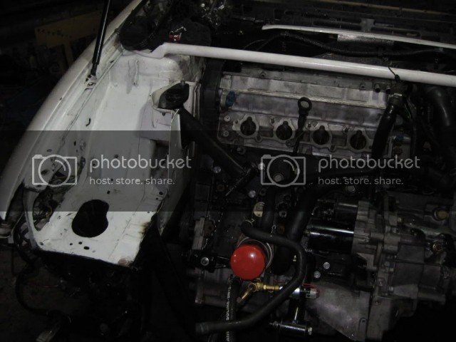

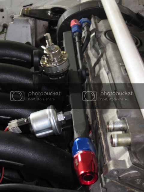

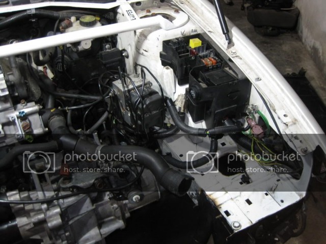

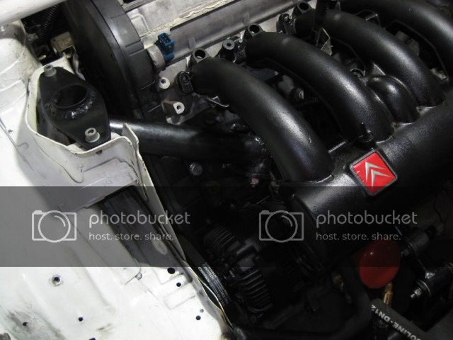

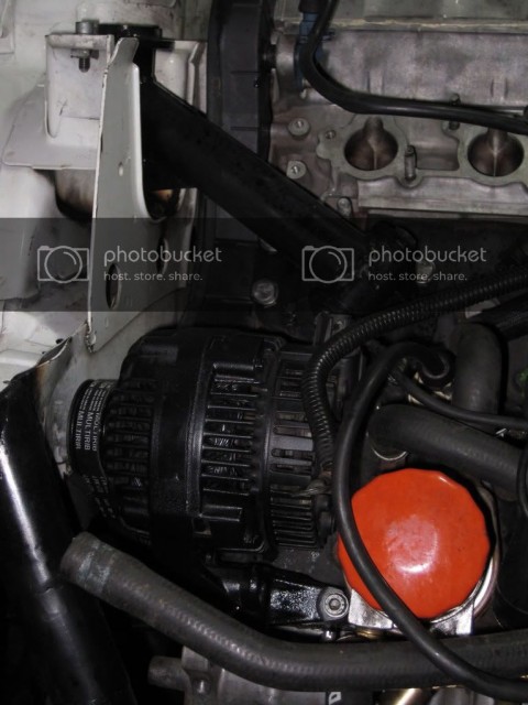

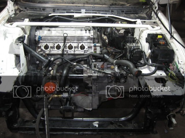

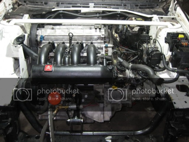

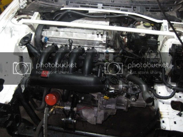

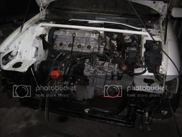

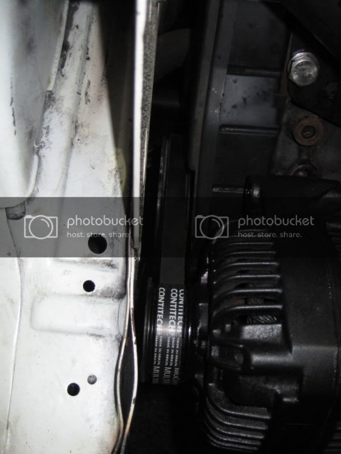

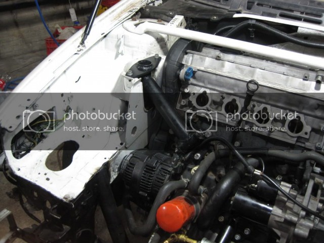

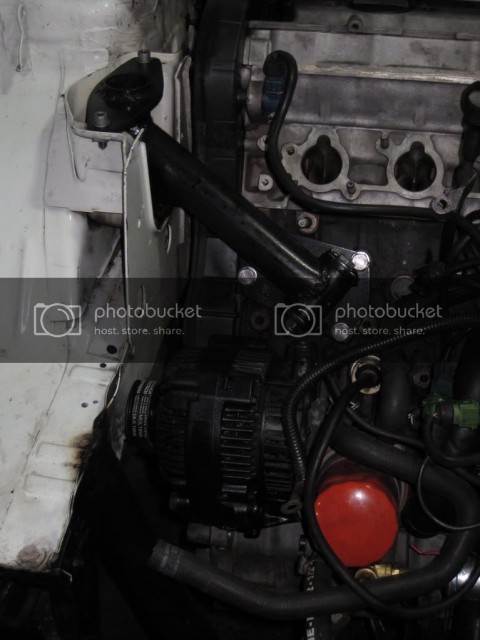

_VTS_ 66 Postado Maio 3, 2011 Autor Share Postado Maio 3, 2011 como ficou o motor: Calço superior... Calço da Caixa... 4o calço... posição do alternador... central do ABS reposicionada... Link para o post Compartilhar em outros sites

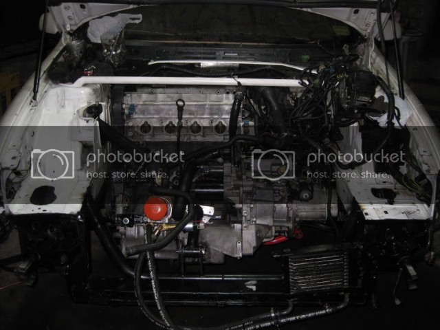

_VTS_ 66 Postado Maio 3, 2011 Autor Share Postado Maio 3, 2011 resultado final, depois de retirar o chicote original... motor ficou limpo! agora só falta instalar a FT400 e remontar a frente do carro. Link para o post Compartilhar em outros sites

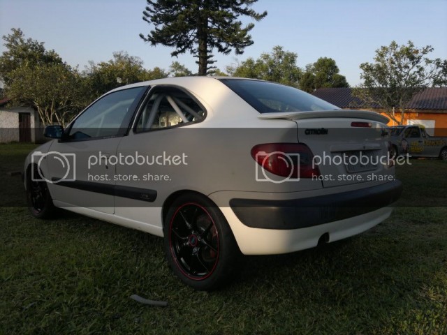

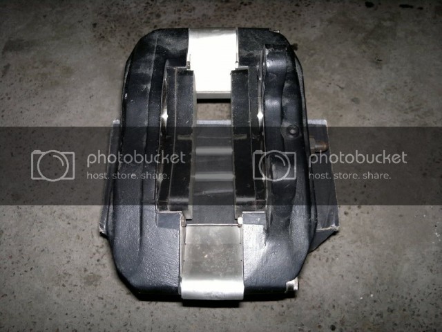

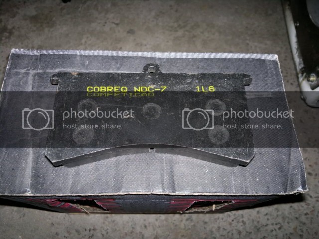

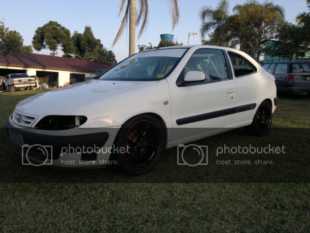

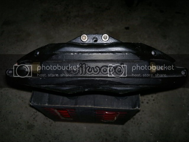

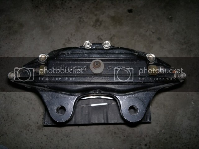

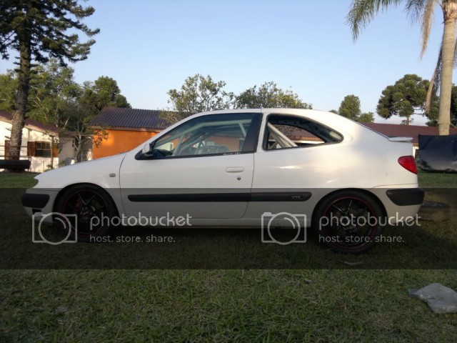

_VTS_ 66 Postado Junho 11, 2011 Autor Share Postado Junho 11, 2011 Pintado, com as novas rodas, com os novos freios() e ainda alto igual um trator... Rodas Advanti SG 47(7kg cada roda) Pinças Wilwood Superlite da Stock car Pastilhas Cobreq Competição da stock car Link para o post Compartilhar em outros sites
