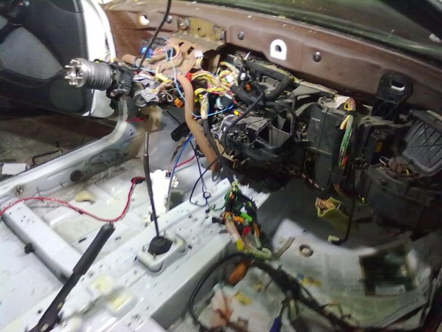

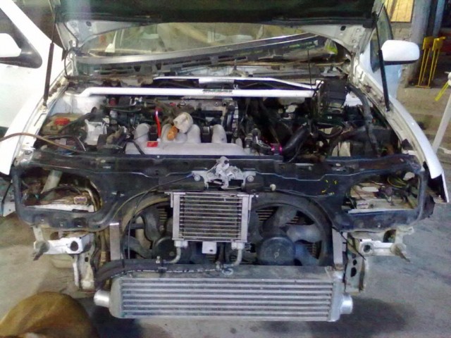

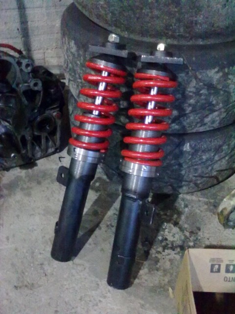

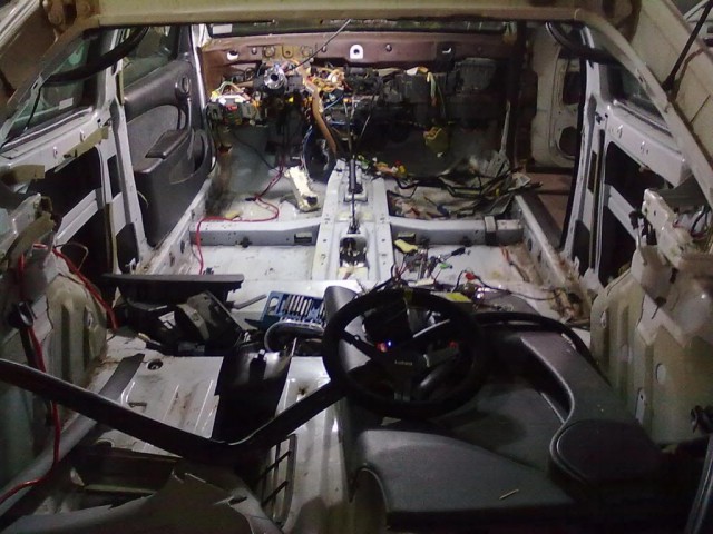

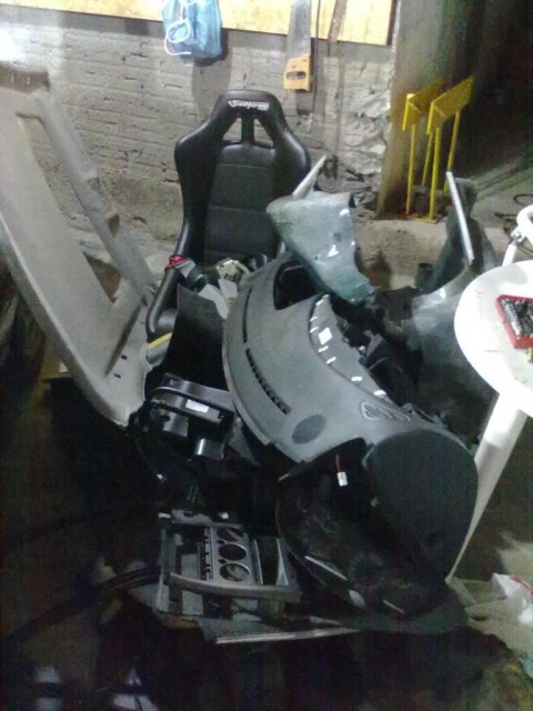

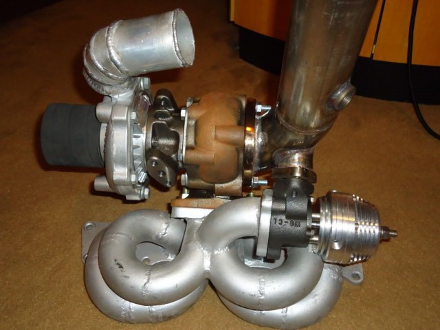

_VTS_ 66 Postado Abril 2, 2011 Share Postado Abril 2, 2011 Como alguns já sabem, estou me jogando de cabeça no projeto de possuir um Track car... depois de muito pesquisar, sondar, especular... foi resolvido! o carro vai ser turbo mesmo... com uma turbininha pequena, pra dar pegada em saída de curva... lembrando, o carro é de CIRCUITO, não preciso de potência de pico, preciso de curva linear de torque... espero conseguir atualizar bastante coisa até ficar pronto... Coletor + turbina + WG + escape... Coletor... Intercooler... desmontando pra alívio de peso e rollcage... peso que saiu... como ficou... da vontade de chorar nesse ponto. dianteira com intercooler e radiador de óleo... Suspensão Coilover full Racing by Messias... Link para o post Compartilhar em outros sites

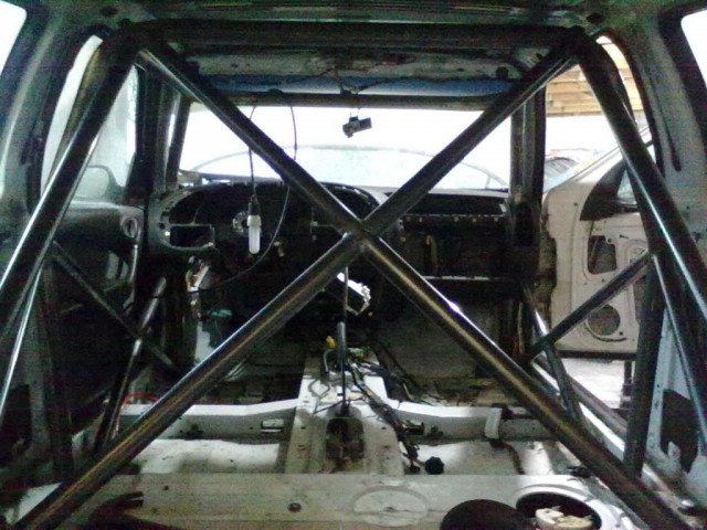

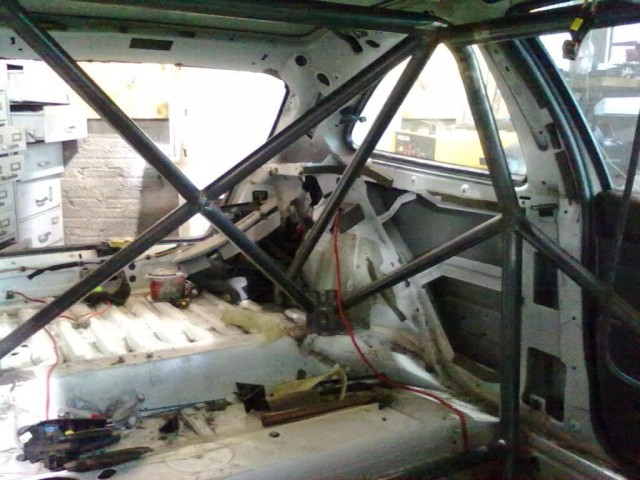

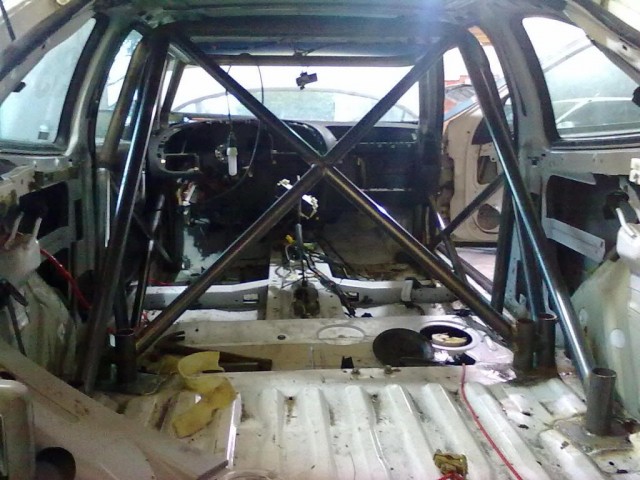

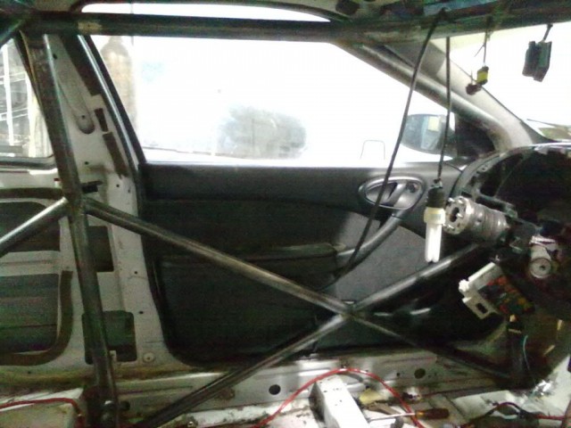

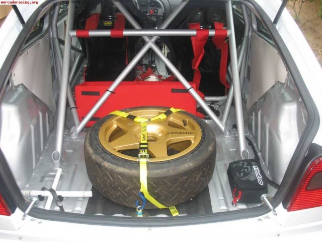

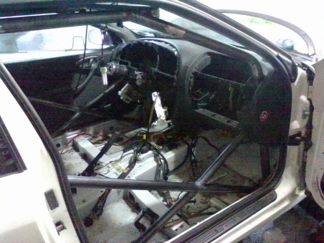

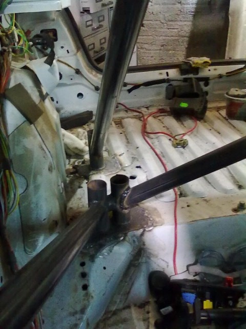

_VTS_ 66 Postado Abril 2, 2011 Autor Share Postado Abril 2, 2011 Rollcage 95% pronto... pra terminar de vez o rollcage, precisamos fazer a fixação dos bancos na posiçÃo que vão ficar... pra medir a altura da barra central do "H", que vai fixar os cintos e da barra de proteção lateral que protege a cabeça. isso só com banco no lugar pra fazer... a idéia é ficar exatamente igual aos Xsara N6 WRC, que tb eram tração dianteira... como esse. quem quiser, pode acompanhar mais a fundo direto pelo álbum do carro, ou pelo blog da oficina. http://s18.photobucket.com/albums/b111/TMessias/ http://servicogsxdragrace.blogspot.com/201...ts-messias.html segunda o carro parte pra pintura... assim que voltar, partimos pra montar a parte mecânica... atualizações em breve... abraços! PS: peço desculpas pela qualidade das fotos tiradas do celular... Link para o post Compartilhar em outros sites

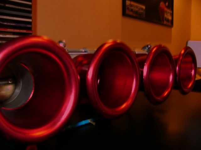

relaneu 275 Postado Abril 6, 2011 Share Postado Abril 6, 2011 (editado) show de bola!!! Edit: tava olhando as fotos no Photobucket, voce vai usar esse corpo de TBI no seu projeto? Irada a amarração deste carro: Se deus quiser ainda farei um projeto desse! Abraço Editado Abril 6, 2011 por relaneu Link para o post Compartilhar em outros sites

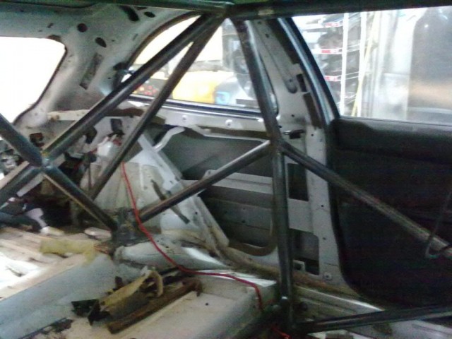

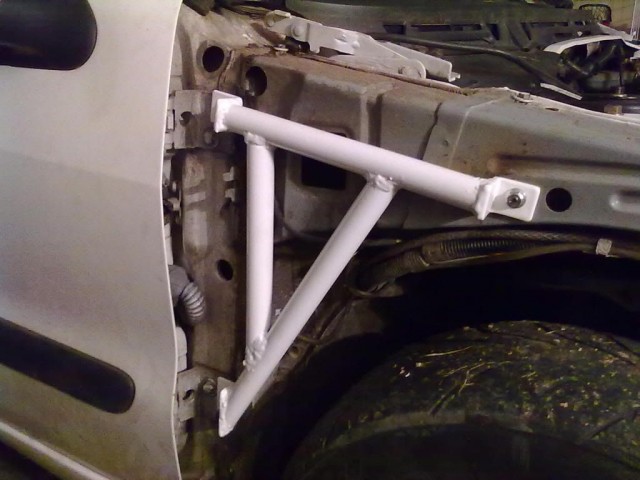

_VTS_ 66 Postado Abril 6, 2011 Autor Share Postado Abril 6, 2011 show de bola!!! Edit: tava olhando as fotos no Photobucket, voce vai usar esse corpo de TBI no seu projeto? Irada a amarração deste carro: Se deus quiser ainda farei um projeto desse! Abraço As Itbs seriam usadas no projeto quando o arro ainda seria aspro... com amudançada preparação para turbo, acabei vendendo. elas vão agora para um ZX Dakar aqui de Porto Alegre mesmo... Tudo feio na Bordin Motorsports pelo Teteus da MWT... eas barras foram feitas em casa mesmo. a única coisa de qualidade dessas barras foi a pintura eletrostática... o resto é solda elétrica e tubo schedule80 de 3/4"... nao sei se voce conhece, mas a Citroem tem um catalogo de peças online, fiz o meu cadastro rapidinho e ja tive acesso a tudo... acho que vai te ajudar bastante. http://www.citroen-auch.com/ Abraço valew! Link para o post Compartilhar em outros sites

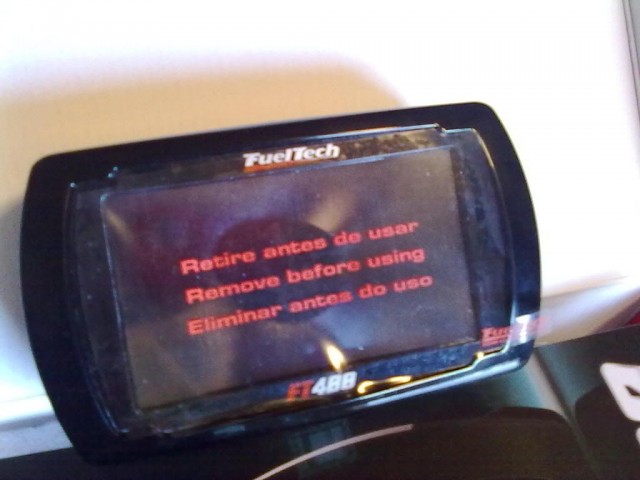

_VTS_ 66 Postado Abril 6, 2011 Autor Share Postado Abril 6, 2011 Depois de muita espera, FINALMENTE chegou... o bagulho é DEMAIS... Link para o post Compartilhar em outros sites
Dudles 3.121 Postado Abril 6, 2011 Share Postado Abril 6, 2011 essas barras aí, não tenho 100% de certeza, mas se vc tivesse como triangular ela nos nós ( nos "L"s ) ela ia ficar mais rígida. Pq quando uma barra acaba no meio de outra barra, ela impõe uma flexão na 2a barra, se vc soldar sempre usando "nós", ela fica mais rígida. Link para o post Compartilhar em outros sites
_VTS_ 66 Postado Abril 6, 2011 Autor Share Postado Abril 6, 2011 essas barras aí, não tenho 100% de certeza, mas se vc tivesse como triangular ela nos nós ( nos "L"s ) ela ia ficar mais rígida. Pq quando uma barra acaba no meio de outra barra, ela impõe uma flexão na 2a barra, se vc soldar sempre usando "nós", ela fica mais rígida. com certeza... mas se aproximasse do nó, de um lado ia encostar no encaixe do paralama... e do outro iria raspar no pneu quando virasse todo volante... Link para o post Compartilhar em outros sites
Locardi 686 Postado Abril 6, 2011 Share Postado Abril 6, 2011 essas barras aí, não tenho 100% de certeza, mas se vc tivesse como triangular ela nos nós ( nos "L"s ) ela ia ficar mais rígida. Pq quando uma barra acaba no meio de outra barra, ela impõe uma flexão na 2a barra, se vc soldar sempre usando "nós", ela fica mais rígida. com certeza... mas se aproximasse do nó, de um lado ia encostar no encaixe do paralama... e do outro iria raspar no pneu quando virasse todo volante... Messias, Vc tem o projeto dessa amaração ? Ou faria um para para mim ? Outra coisa, eu consigo usar os parrabarros com elas ? Abrax Link para o post Compartilhar em outros sites
_VTS_ 66 Postado Abril 6, 2011 Autor Share Postado Abril 6, 2011 essas barras aí, não tenho 100% de certeza, mas se vc tivesse como triangular ela nos nós ( nos "L"s ) ela ia ficar mais rígida. Pq quando uma barra acaba no meio de outra barra, ela impõe uma flexão na 2a barra, se vc soldar sempre usando "nós", ela fica mais rígida. com certeza... mas se aproximasse do nó, de um lado ia encostar no encaixe do paralama... e do outro iria raspar no pneu quando virasse todo volante... Messias, Vc tem o projeto dessa amaração ? Ou faria um para para mim ? Outra coisa, eu consigo usar os parrabarros com elas ? Abrax Fala Locardi! não tenho projeto... desmontei os paralamas e fiz elas direto no lugar. a fixação dupla, fiz direto nos parafusos da porta no chassis... a furação simples, tive que furar a longarina do carro e passar um parafuso... o ideal é fazer no carro mesmo, pra ir testando o encaixe do paralama e ver se não pega em nada... essa daí teve um probleminha... testei o paralma sem o pisca no lugar e com a bara pronta, ficava pegando no pisca do paralama quando conectadao plug... tive que trocar o conector do pisca dae, para o paralama entrar legal... Link para o post Compartilhar em outros sites
