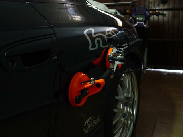

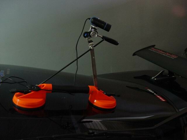

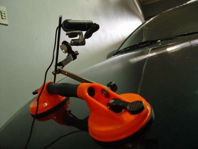

¤ mau ¤ 2.247 Postado Junho 12, 2007 Share Postado Junho 12, 2007 Suportezinho feito com ventosas de manipular vidros... essas imagens são antigas; agora uso com 3 ventosas.... não chega a ser 100% confiável; mas no meu caso até que quebra um galho legal... Link para o post Compartilhar em outros sites
Bandoleiro 10 Postado Junho 12, 2007 Share Postado Junho 12, 2007 mau, eu pesquisei essas ventosas e vi que essa de duas aguenta cerca de 50 ou 60kg e a de 3 aguenta quase 90. essa informação procede? Link para o post Compartilhar em outros sites
Marcao 13.225 Postado Junho 12, 2007 Share Postado Junho 12, 2007 porra, 30 kg dá e sobra com folga pra um equip bom de fotografia. essas ventosas são boas pra filmagem, mas pra fotografia é melhor ficar um pouco mais longe do carro e usar uma lente grande angular.. abraços! Link para o post Compartilhar em outros sites
¤ mau ¤ 2.247 Postado Junho 12, 2007 Share Postado Junho 12, 2007 As ventosas aguentam um esforço legal.... mas atenção que o uso delas é diferente do que a gente pretende; essas aí são feitas para carregar vidro de um lugar para outro, por curto espaço de tempo; no nosso caso na maioria das vezes a gente quer algo que fique preso a uma superfície lisa, sofrendo forças que normalmente vem de angulos diferentes, sofre com a trepidação e ficam por mais tempo em uso. Resumindo o que quero dizer é que: "eu não me sinto totalmente seguro usando essas ventosas".... nunca tive problema de derrubar uma câmera; mas também nunca abusei demais... o que mais me preocupa é que a qualidade delas não é padrão; algumas aguentam fixadas por longos períodos, outras em 5 min vão soltando lentamente mesmo sem sofrer qualquer tipo de força externa; então o que fiz foi testar bastante antes; selecionar as que tinham mais qualidade.... e montar a traquitana com elas, mas mesmo assim ainda quero fazer uma "cinta" de segurança; do tipo.... soltou e encrenca eu garanto que não caí no chão; mas dependendo as circunstâncias poderá danificar o carro e o próprio equipamento. valeu Link para o post Compartilhar em outros sites
cenci 38 Postado Junho 20, 2007 Share Postado Junho 20, 2007 Orçei um jogo decente desse de ventosas duplas e desisti da idéia. São muito caras. Existem outras bem mais baratas, mas imagino que a qualidade seja ruim, talvez até sejam estas tuas.. Além de que para uma filmadora miniDV ou uma câmera analógica profissional fica difícil bolar um suporte articulado estável. Vale mais comprar uma ventosa própria pra isso. Pra uma câmera leve como a que usas, dá pra inventar bastante coisa.. E sempre usei uma "corda de segurança". Os suportes nunca soltaram, mas também temia pela pintura do carro ou pelo equipamento de filmagem. O que dá pra usar é aqueles cabos "elásticos" que você usa pra amarrar coisas pra transporte no teto e afins. Prendendo com firmeza, se a ventosa soltar ela tente a ficar +- no mesmo lugar, dando tempo pra você reagir. Não é garantido claro, mas é melhor que deixar solto.. Link para o post Compartilhar em outros sites

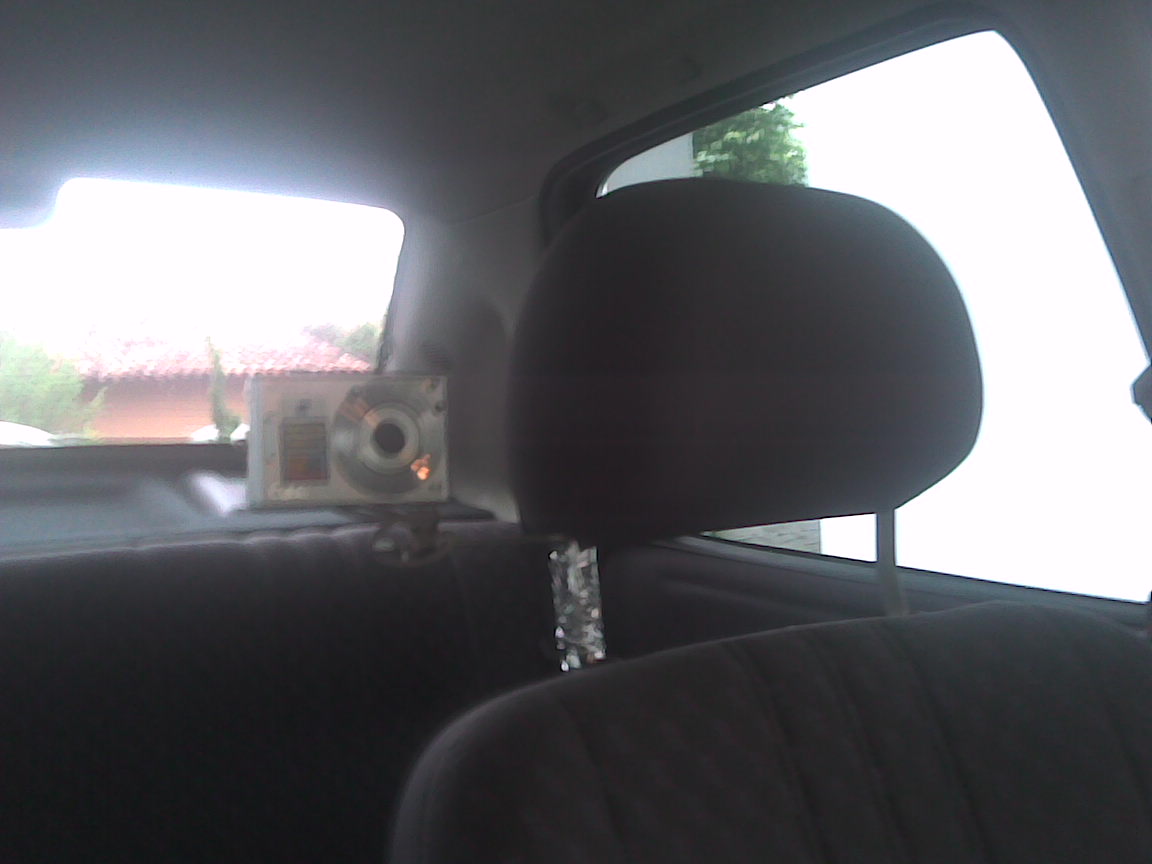

BeBSR 2.032 Postado Junho 28, 2007 Share Postado Junho 28, 2007 acabei de fazer e testar meu suporte....fiz com cano de PVC furei o cano pra entrar o ferro dos encostos da cabeça e depois fiz um furo na ponta pro parafuso que segura a camera! eu fiz com um parafuzo comum nada daquele lance de comprar o do cmelo e adaptar, logo o primero problema! com a camera fica sustentada so pelo parafusoe ela eh muito pesada ela balança que eh uma desgraça! tentei cortar o parafuso pra ficar justinho com o cano mas to sem uma serra adequada! to pensando em colar no cano um apoio de borracha pra camera nao ficar suspensa so no parafuso! sabia que ia dar problema nada que custa 80 centavos pra ser feito pode dar certo de primeira! material usado: cano de pvc: robado da obra da casa de um amigo parafuso do tamanh que a camera aceita ! 80cents furadera porca velha que eu achei em casa e um troço qq que eu usei como arruela! com umas poucas melhoras fica bem eficiente. aceito sugestoes, criticas e soluçoes! valew! Link para o post Compartilhar em outros sites

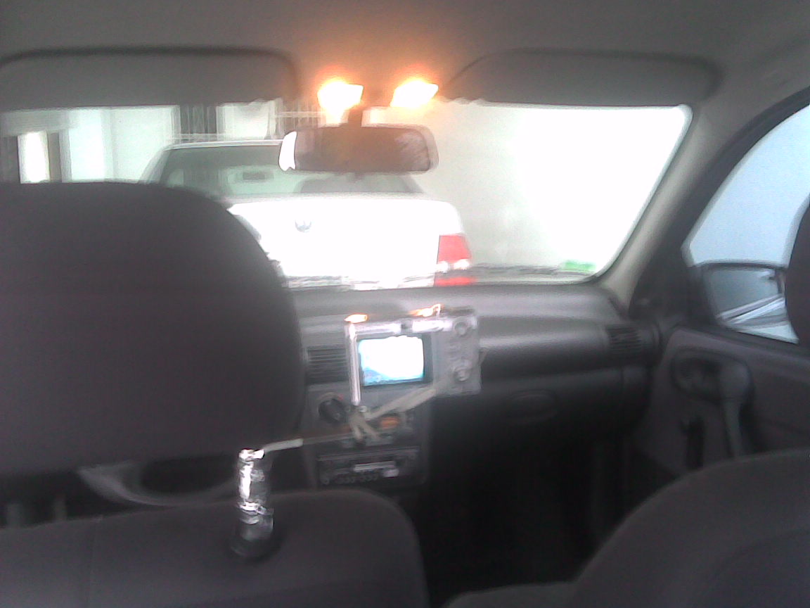

mib_luis 0 Postado Junho 28, 2007 Share Postado Junho 28, 2007 (editado) oe fiz um suporte a base de fita uma vez, conforme as fotos camera é camera fotografica msm, sony W-30 o importante eh que a camera fique firme e naum trepidando o tempo td conforme a estrada nesse meu trajeto ali no inicio eh calçamento detonado e msm assim ficou uma imagem legal []s Editado Junho 28, 2007 por mib_luis Link para o post Compartilhar em outros sites
