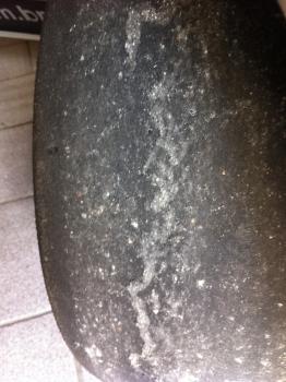

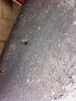

Leo Marquez 4 Postado Julho 28, 2011 Share Postado Julho 28, 2011 (editado) Bom Galera, Como o tópico de Slicks já estava aberto vou desvirtuar um pouquinho mas ainda dentro do tema. A parada é a seguinte, estou quase fechando estes slicks aqui abaixo. São R17 215/45, os tais Dunlop da Copa Mini Cooper. A dúvida: tá valendo como pneu de meia-vida ? Dá p/ver pelos "orífícios de medição de desgaste" (qual o nome correto desta porra ?), que ainda tem borracha para gastar. Mas por outro lado a aparência visual não está muito animadora. Mas acho que isto é de Slick mesmo, né ? Já que o Slick vai soltando aquela borracha que parece mais chiclete, não ? Agradeço comentários ! Abrçs Editado Julho 28, 2011 por Leo Marquez Link para o post Compartilhar em outros sites
diogocartier 3.062 Postado Julho 28, 2011 Share Postado Julho 28, 2011 A aparÊncia visual é essa mesmo, a sujeira gruda nele, nas primeiras voltas isso sai. Dá uma olhada na borda, os meus estão com a parte do meio boa, mas as bordas já estão nos finalmentes. abs! Link para o post Compartilhar em outros sites

andratto 71 Postado Julho 28, 2011 Autor Share Postado Julho 28, 2011 Leo, Meus slicks estão parecidos com os seus... Além de limpar bem, passei um silicone de boa qualidade nos flancos pra recuperar um pouco a plasticidade da borracha e frear o ressecamento. Como tem variação na quantidade de borracha entre eles é importante prestar atenção aonde cada um deve ser instalado no carro, lembrando que a maior parte das curvas é para a esquerda! Abs! Link para o post Compartilhar em outros sites
