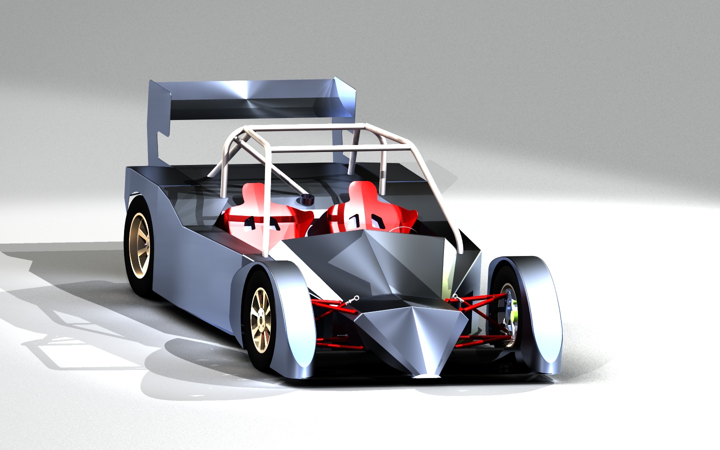

Lowprofile1947 9 Postado Outubro 5, 2009 Share Postado Outubro 5, 2009 Estou construíndo um carro exclusivamente para trackdays. Conheçam o projeto e seu conceito em http://musakcc.blogspot.com e http://picasaweb.google.com.br/Eduardo.P.Leal/MusaKCC# Acompanhem a construção, opinem, participem! Link para o post Compartilhar em outros sites
Dudles 3.121 Postado Outubro 6, 2009 Share Postado Outubro 6, 2009 to achando "plano" demais... mas tah mto maneiro... vc tirou aquele negócio do santantonio "pra frente"... Link para o post Compartilhar em outros sites
Lowprofile1947 9 Postado Outubro 6, 2009 Autor Share Postado Outubro 6, 2009 to achando "plano" demais... mas tah mto maneiro... vc tirou aquele negócio do santantonio "pra frente"... É plano porque a carroceria é o próprio monobloco de alumínio e está sendo dobrado de forma artesanal. É como se fosse um fórmula 1 dos anos 70 sem carenagem. Na época os monocoques eram de alumínio e não de fibra de carbono. A idéia é fazer um carro que possa ser reproduzido em qualquer oficina e a partir de uma sucata de carro de motor transversal. O primeiro vai ser com um Ford Zetec 1.8 16V. Link para o post Compartilhar em outros sites

transeunte 5.623 Postado Outubro 6, 2009 Share Postado Outubro 6, 2009 "O Musa não foi projetado a partir de uma carroceria ou de uma estética. Foi projetado como uma estrutura que não precisasse adicionar uma carroceria. Sem portas ele pode usar a altura lateral toda para estruturar-se. Por outro lado, como vai ser construído artesanalmente e com um alumínio pior do que ideal, o Musa é baseado em superfícies planas, o que facilita as dobras e o processo de fabricação." Cara, excelente! Pretende montal algo tipo um Lotus Super 7? Tração traseira? Link para o post Compartilhar em outros sites

deejay 105 Postado Outubro 7, 2009 Share Postado Outubro 7, 2009 do kralho a iniciativa ! posso 'criticar' construtivamente ?! palavra de designer de automóvel ?! tem muito canto vivo no carro (é o propósito segundo a facilidade de dobrar a chapa) e de cara vc vê uma superfície curva e arredondada nos para-lamas dianteiros. Acredito q seja interessante adequá-los com o desenho do carro ! o 3d tá legal, trabalhe mais na iluminação e nesses cantos (muito) vivos da carroçaria ! aqui vai o 3d do meu proj final é só caprichar nas luzes ! Link para o post Compartilhar em outros sites
Lowprofile1947 9 Postado Outubro 7, 2009 Autor Share Postado Outubro 7, 2009 (editado) Oi Pessoal. O Musa KCC, de Kit-Car Caipira, poderia ser licenciado com algumas adaptações. No entanto preferi um carro ajustado para pista, com um curso de suspensão de corrida e eliminei faróis e lanternas. Foi desenvolvido atendendo padrões de segurança do Anexo J da FIA, razão pela qual acredito poder obter um certificado de um orgão de acreditação automotiva oficial e convencer os organizadores de trackdays de sua segurança. O carro está todo projetado em CAD e as peças críticas estão sendo analisadas com instrumentos de engenharia sofisticados como a análise computacional de stress, deformação e deslocamento. Quanto à misturas não vejo problema. A performance do protótipo não será muito diferente dos sedans preparados usados nos trackdays brasileiros. Terá cerca de 210 HP por tonelada. Em Donington Park, Inglaterra, andei um dia de "open pitlane" de Caterham (Lotus Suoer 7 - 250 HP/ton) com a presença de Radicals SR3 (500 HP/ton) e Mini Coopers que correriam no dia seguinte. Claro que seguiam as regras de um trackday e não de um dia de treino. Lá as regras são rígidas e pelo menos um dos corredores tomou bandeira preta no trackday. Ah, em tempo. Pretendo, no momento certo, após o "shake down" do protótipo, disponibilizar o acesso ao projeto às pessoas interessadas em construir o seu próprio Musa KCC, vender kits e fazer adaptações a outros conjuntos motrizes transversais. Eduardo Editado Outubro 7, 2009 por Lowprofile1947 Link para o post Compartilhar em outros sites
Lowprofile1947 9 Postado Outubro 7, 2009 Autor Share Postado Outubro 7, 2009 do kralho a iniciativa ! posso 'criticar' construtivamente ?! palavra de designer de automóvel ?! tem muito canto vivo no carro (é o propósito segundo a facilidade de dobrar a chapa) e de cara vc vê uma superfície curva e arredondada nos para-lamas dianteiros. Acredito q seja interessante adequá-los com o desenho do carro ! o 3d tá legal, trabalhe mais na iluminação e nesses cantos (muito) vivos da carroçaria ! aqui vai o 3d do meu proj final é só caprichar nas luzes ! Oi Obrigado pelas observações. Infelizmente, ao definir que faria um carro estruturado artesanalmente em alumínio, escolhi não sacrificar a facilidade de construção pela estética. Aliás o acabamento da carroceria é "arear o alumínio com bom-bril e sabão de côco" Quanto ao paralamas, não fiz ainda o desenho definitivo, pois é a única peça da carroceria que não tem nenhuma função estrutural e deverá ser moldada em fibra de vidro. Eduardo Link para o post Compartilhar em outros sites

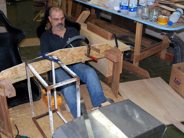

Lowprofile1947 9 Postado Outubro 7, 2009 Autor Share Postado Outubro 7, 2009 Sim, está no início da construção. Estamos realizando alguns ensaios com as chapas de alumínio e construindo dobradeiras artesanais. Grande parte dos componentes já foi adquirida. Mas ainda falta muito trabalho na prancheta. Acabo de calcular centro de gravidade, pesos suspensos e não-suspensos e agora vou iniciar o posicionamento definitivo dos pivôs e pontos de ancoragem da suspensão, molas e amortecedores com o uso do Lotus Suspension Analysis. Acho que meu protótipo vai me custar R$ 40K e mais milhares de horas que já dediquei e ainda vou dedicar ao projeto. Link para o post Compartilhar em outros sites
