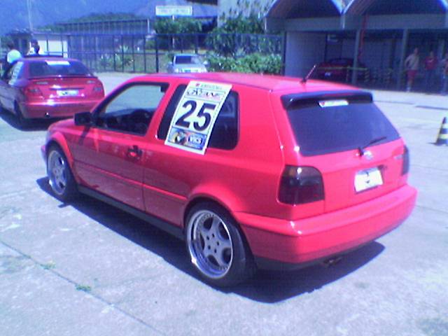

Leco 65 Postado Dezembro 24, 2006 Share Postado Dezembro 24, 2006 GOLF VR6 DO HCORREA no OTD... FOTOS TIRADO DO CELULAR . Link para o post Compartilhar em outros sites

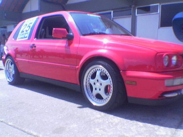

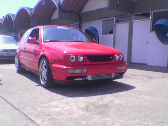

caça cabaço 115 Postado Dezembro 26, 2006 Share Postado Dezembro 26, 2006 do hcorrea? so nao gostei do farol Link para o post Compartilhar em outros sites
L e A n D r O 0 Postado Dezembro 26, 2006 Share Postado Dezembro 26, 2006 do hcorrea? so nao gostei do farol <{POST_SNAPBACK}> idem... colocaria um que por dentro é igual ao dos MK IV... e a lanterna atras colocaria essa de resto o carro ta animal... Link para o post Compartilhar em outros sites
Rogerinho 3.818 Postado Dezembro 26, 2006 Share Postado Dezembro 26, 2006 Esse farol provavelmente tem a unnica inteção de diminuir a superficie de vidro, em caso de acidente seria mais dificil cair vidro na pista...ou em menos quantidade... ;) Link para o post Compartilhar em outros sites

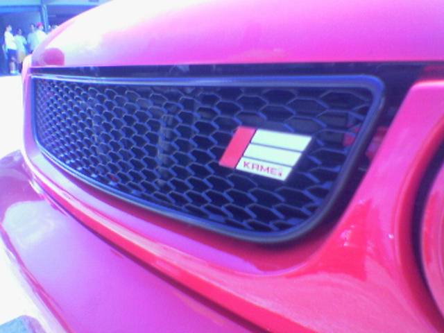

hcorrea 120 Postado Dezembro 27, 2006 Share Postado Dezembro 27, 2006 Motor Turbo Garret GT30R76 Coletor ATP Pistões forjados JE – 2.8l Drop in. Bielas forjadas 4340 Pauter Juntas C2 Motorsport com espaçador para 9:1 Intercooler Frontal Válvula Wasgate Tial 38mm. Válvula de alívio DV Herrera Bicos injetores Simens. 2 bombas Borsch de Porsche. Filtro lavável para alta vazão. Cach Tank Injeção Halltech E6X Ignição MSD DIS4 Oil Cooler com ventoinha incorporada. Escape inox 3” com abafadores Magnaflow Câmbio Kit Quaife 6 marchas sincro 02A Blocante Peloquin Short shifter B&M Embreagem cerâmica Ancona Suspensão e freios Coiloves Bilteins PSS9 Front Swaybar 25mm ajustável Rear Swaybar ajustável Upper front Stressbar Lower front Stressbar Upper Rear Stressbar Freios dianteiros Brembo slotted 328mm 2 pieces. Instrumentos Pirômetro DF-Defi Turbo DF-Defi Pressão DF-Defi Defi Link (pressão óleo, temperatura de óleo e água) Lambda Meter wideband Inovate. Body Kit Faróis VW Rally Grade Kamei Rodas RH 17x8” frente e 17x9” traseira. Espaçadores ECS 10 mm Pneus Conti 2 - 235x40x17 - Advam 048 215x45x17 Link para o post Compartilhar em outros sites

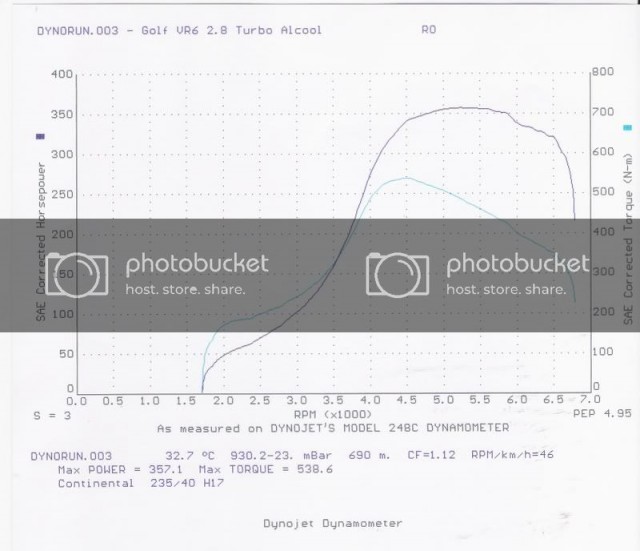

Solution 194 Postado Dezembro 27, 2006 Share Postado Dezembro 27, 2006 cavalos? Link para o post Compartilhar em outros sites

hcorrea 120 Postado Dezembro 28, 2006 Share Postado Dezembro 28, 2006 Um Harem!! ahahahha! Idéia Fixa. tu ainda tah com VR6 MKIV? Sim, aposentado das piRtas. cavalos? 357whp e 54kgm (rodas) com 1,2bars Ups: Comando de válvulas 264/260 Controle de booster Haltech. Objetivo: menor pressão no começo e maior em alta....400~440whp ;) Link para o post Compartilhar em outros sites

hcorrea 120 Postado Dezembro 28, 2006 Share Postado Dezembro 28, 2006 Alguém me disse que é 4x4 o carro, procede? Não procede, ele é um 4x2 com blocante e câmbio Quaife de 6M. Esses farois são polêmicos...uns amam e outros detestam. Eles foram usados na equipe de Rally da VW. A idéia foi fazer um carro autêntico MK3 (antigo) e não fazê-lo parecido com o Golf MK4 (moderno). Link para o post Compartilhar em outros sites
