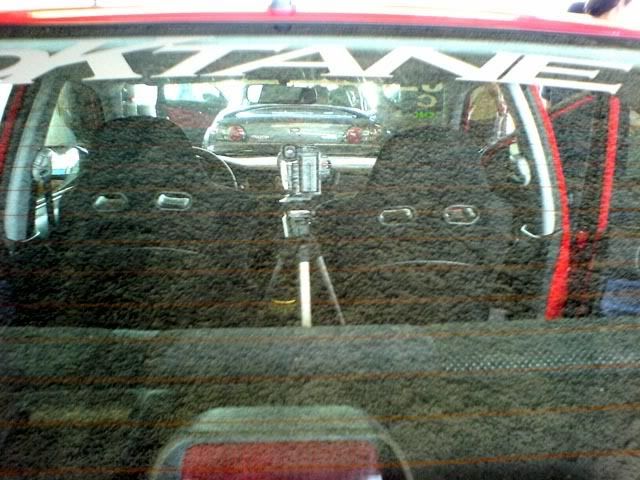

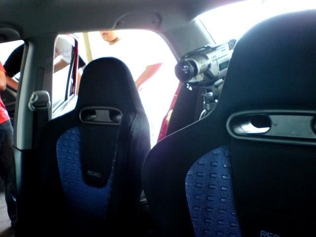

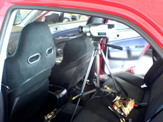

superstron 535 Postado Novembro 17, 2006 Share Postado Novembro 17, 2006 Pessoal, antes de mais nada, não sou nenhum expert em filmagem, mas consegui um exelente resultado com a fixação do tripé dentro do carro, fica muito bom! quem for andar e quiser ter seu carro filmado onboard, vou levar minha filmadora e meu tripé.... mas quem já tiver este equipamente e quiser que eu fixe dentro do carro, não tem problema, basta me avisar para eu levar um nº certo de catracas!!! vlw Link para o post Compartilhar em outros sites

Carlos 0 Postado Novembro 18, 2006 Share Postado Novembro 18, 2006 Superstron, qual camera/tripe vc me recomenda pra comprar? Abs. Link para o post Compartilhar em outros sites
superstron 535 Postado Novembro 18, 2006 Autor Share Postado Novembro 18, 2006 Superstron, qual camera/tripe vc me recomenda pra comprar? Abs. <{POST_SNAPBACK}> camera, a mais facil e mais barata é uma miniDV... o tripé basta ser um de metal (aluminio ou aço) com regulagem de altura q dá legal Link para o post Compartilhar em outros sites

BeBSR 2.032 Postado Novembro 30, 2006 Share Postado Novembro 30, 2006 no celebration day tinha um maluco com um troço desse ai so que de madera.... home made! quem fez podia dizer ai como eh! Link para o post Compartilhar em outros sites
superstron 535 Postado Novembro 30, 2006 Autor Share Postado Novembro 30, 2006 no celebration day tinha um maluco com um troço desse ai so que de madera.... home made! quem fez podia dizer ai como eh! <{POST_SNAPBACK}> isso é facil fazer, voce precisa de duas "ripas" de madeira, uma delas com 2 ou 3 parafusos fixados e na outra apenas o furo pro parafuso atravessar. instale as madeiras como um sanduiche nos pinos de aço do encosto de cabeça do banco. a seguir trave as 2 ripas com uma porca estilo borboleta! mas este sistema não serve para bancos estilo concha e em civics modelo 93! eu particularmente não gosto muito deste sistema, não mostra o painel do carro! Link para o post Compartilhar em outros sites
cenci 38 Postado Dezembro 1, 2006 Share Postado Dezembro 1, 2006 Me custou R$13 e uma tarde p/ fabricação. Mais fácil de instalar que esse gringo, mais universal, e muito robusto. Usei em 2 carros e funcionou perfeitamente, sem nenhuma trepidação. Imagens feitas com o suporte: Link para o post Compartilhar em outros sites
