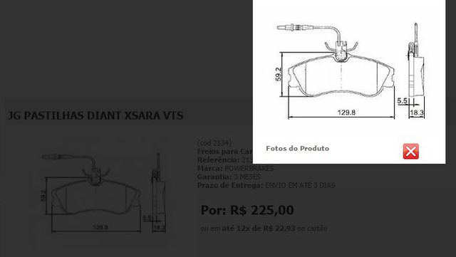

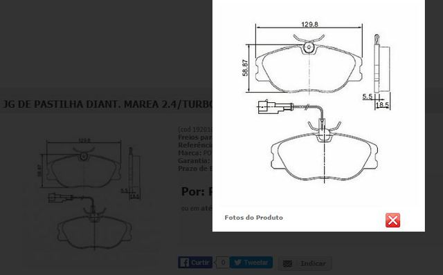

rask69 638 Postado Março 1, 2016 Autor Share Postado Março 1, 2016 Pessoal entrei no site da power brakes pra comprar as pastilhas hoje. Me deparei com uma pastilha pra VTS com o mesmo composto ceramica/kevlar que a do marea que eu ia comprar. Pela foto das especificações de medidas, parece inclusive que a pastilha do VTS é maior, apesar de ser 0.2 menos espessa. A vantagem em adquirir a pastilha pro VTS seria a tomada do sensor ne... E agora? Melhor comprar pro VTS ne? só perde na espessura.... VTS Marea Link para o post Compartilhar em outros sites
