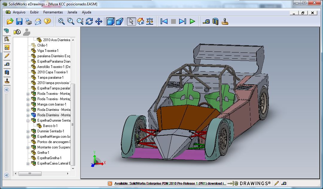

Lowprofile1947 9 Postado Outubro 15, 2009 Share Postado Outubro 15, 2009 Conheçam o Musa KCC peça por peça. Movimentem, isolem, escondam cada uma das peças do carro. É só baixar o arquivo http://dl.getdropbox.com/u/2296621/Musa%20...osicionado.EASM, e baixar o visualizador e-Drawings (21MB) no link abaixo: http://www.edrawingsviewer.com/pages/programs/download/ Mas lembrem-se, as peças de suspensão estão em seu desenho preliminar. Divirtam-se! Eduardo http://musakcc.blogspot.com Link para o post Compartilhar em outros sites

Dudles 3.121 Postado Outubro 16, 2009 Share Postado Outubro 16, 2009 tentei abrir no eDrrawings q eu tenho aqui e deu erro ao ler o arquivo... to baixando o do link pra ver se resolve ( o meu é o do soldworks 2008 SP3 ). Link para o post Compartilhar em outros sites
Dudles 3.121 Postado Outubro 17, 2009 Share Postado Outubro 17, 2009 Bom, baixei o eDrawings e vi o carro... achei mto legal inclusive o nível de detalhamento na hora de modelar motor e caixa e tal, muito bem feito. Mas uma coisa, esses apêndices aerodinâmicos ( a asa, os paineis laterais ) vc realmente calculou ? pq inclusive estou vendo que os radiadores ficam depois de um longo duto que tem uma área de captação relativamente pequena na frente... to falando isso pq se não foi calculado, pode ser um tiro no pé... e eu acredito que pra um carro de TD, que não vai atingir velocidades absurdas a ponto de justificar ser todo fechado, acho que iria ficar bem mais legal ele todo aberto como os Ariel Atom da vida, além de baratear a fabricação e melhorar a refrigeração dos componentes... mas enfim... excepcional seu trabalho... parabéns... espero ver fotos dele pronto... Link para o post Compartilhar em outros sites
