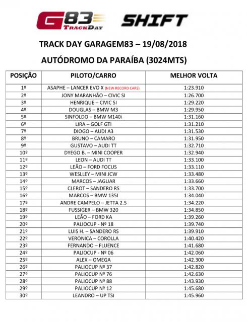

O tempo? Segue foto dos tempos finais aí, acho que foi bom para o que deu, detalhe importante é que tirando a M3 os demais estavam ou de Slick ou de Semi.
